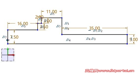

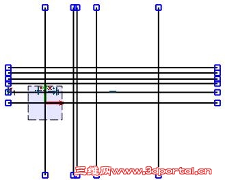

3、多次运用草图工具栏中的“偏移”工具,将竖线向右在16mm、18mm、29mm、64mm处偏移出多条直线,将横线向上在6mm、11mm、13.5mm、17mm、20mm处偏移出多条直线,效果如图3所示;
: T6 u6 u+ _0 i" H6 \) H/ g7 [
* x& R6 [, c9 G- K& m
图3 绘制多条偏移线
+ W! S' x- h( m; A- @% H" A0 x2 I

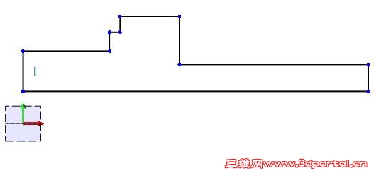

4、单击草图工具栏中“划线修剪”工具,用鼠标滑过要修剪的直线部分,得到如图4所示轮廓;
" ^( A4 @0 O7 x, u
, a$ r: \2 J+ P
图4 修剪后轮廓线图

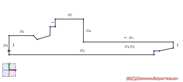

5、单击约束工具栏中“自动约束”,对草图进行约束,如图5所示;
" t( _5 ~$ t! x+ A0 z+ H
5 D+ T* c/ r: Y& g$ W, F0 T
图5 自动约束

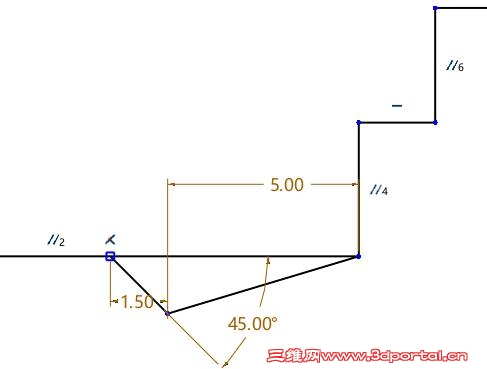

6、单击草图工具栏中的“直线”按钮,绘制如图6、图7轮廓并约束尺寸;
, L: Z7 o0 L9 X- F% k4 S
  U% k3 z8 `7 U9 _$ d
图6  绘制退刀曹处直线
$ X% {2 y0 m) K. I0 k
- B7 y$ J% D& {5 R- x  P
图7  绘制接口处直线
* @% _! x3 f4 N& n4 R# k" P

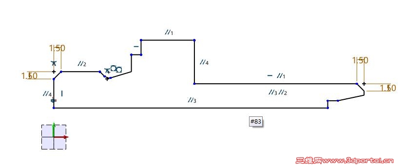

7、单击草图工具栏中“划线修剪”按钮,将图形裁剪到如图8样式;
% Z) Z3 _6 b, I8 D. n! y
% v8 U5 p; p0 Q6 i
图8 修剪图纸后的效果
* K5 v# X- K0 N" @+ P

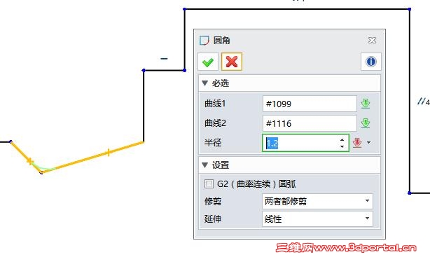

8、单击草图工具栏中“圆角”按钮,设置圆角为“1.2mm”,如图9所示;
" l- @0 O' x7 M
9 z( G/ j) n4 v1 K
图9 绘制圆角

9、单击草图工具栏中“倒角”按钮,设置倒角大小为“1.5”,在图10位置进行处理;
$ H3 w7 P) H; k# c
" E6 w- @* w% P& J7 X- q0 `! K) f
图10绘制倒角

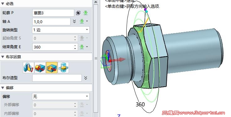

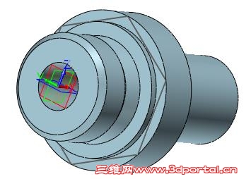

1、单击造型工具栏“旋转”按钮,选择X轴为旋转轴,旋转角度设置为360°,旋转出管接头的基本形状,如图11所示;
, Y4 @% q$ d  c" r% v2 U% z
6 N; w. H- {( r
图11 旋转操作效果
2 K/ R' }1 a  c' N6 x3 d

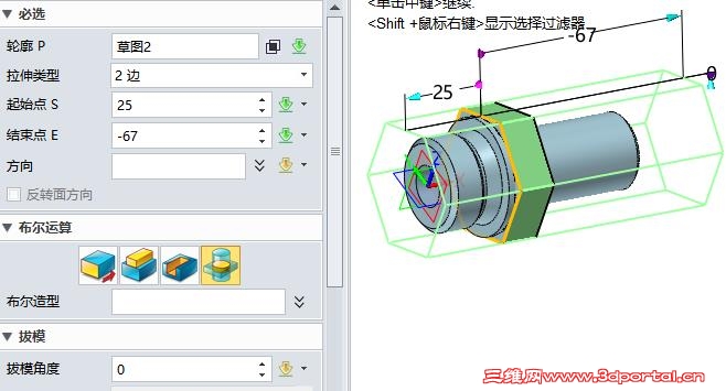

2、在如图12所示位置绘制草图正六边形,然后进行拉伸布尔运算,选择交运算,如图13设置;
9 K/ }7 r$ \3 F& H6 a/ d: g
. p6 h" v, z, N
图12 绘制正六边形
/ [$ z' Y; {& o# p0 j4 ]
& h, f2 l. U2 J2 Z: g2 T- j
图13 拉伸布尔运算操作

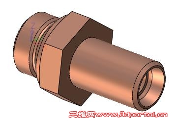

4、通过旋转、拉伸和简单的切除操作即可完成创建管接头,图16则是最后的设计结果。
& ?9 H9 E' B& A- h% e0 G& S
' [! u  U5 R+ H7 M# K3 y/ T
图16 管接头完成模型
  c+ Q0 e" E" [! L
