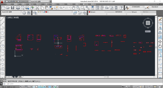

       很多用户公司的主要的设计方案是:1.三维设计方式;2.平面绘制零件图设计方式;
今天我们主要说说第二种方式的后续操作;
       很多用户公司为设计便捷会在一个文档中绘制多个零件图。如下图所示;如果要把这些零件分别进行套料的话,操作步骤会特别的繁琐,手动抓取每个零件、设置名称、材料、厚度、数量等参数;而且效率也不高;
今天我们提供的解决方案,可以完美解决相关问题。需使用软件“Radimport&Radan
       那么我们可以设置好零件主体的图层、在每个零件的主体部分写上一些属性参数。如下图所示;N是名称、M是材质、T是厚度、Q是数量;

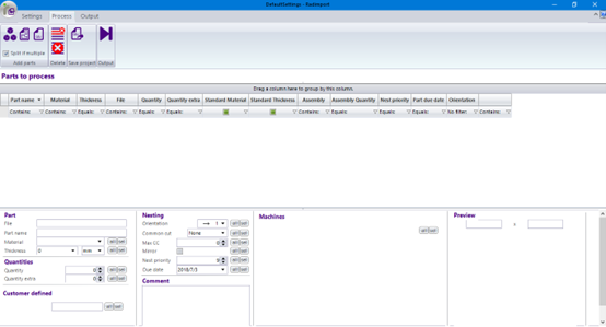

       上述Setting界面设置完成后,则可以在Process界面选择上述的CAD文件进行拆分;首先先勾选split if multiple选项,在点击 按钮;
       点击该按钮后则会弹出一窗口,在该窗口中我们选择我们上述的CAD文档文件,点击“打开”;
这是软件则会加载并拆分该文档中所有封闭图形零件;
在下图中我们可以看到文档中的零件已经拆分出来;
       中间部分是这些拆分出的零件信息;
       左下角位置是单个零件的基本属性:名称、材质、厚度、数量的等;
       右下角位置是单个零件的缩略图形的显示位置;

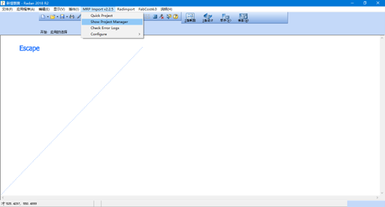

打开Radan软件点击MRP Importv2.25 工具,选择Configure设置表单导入格式、零件位置等设置;
上述工具设置好后点击 Show Project Manager
下图为打开的窗口;

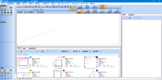

通过点击 按钮来找寻之前导出的表单;点击“打开”导入零件;
如下图所示,表单内容以全部加载到工具中来;点击 按钮把零件导入到Radan中来;
下图所示,零件已经成功导入到Radan中并自动创建好项目;
这样零件已全部从CAD文件中拆分后导入到Radan软件中来,然后我们就可以完成这些零件的排版等后续的操作;
