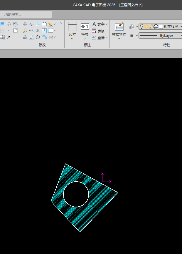

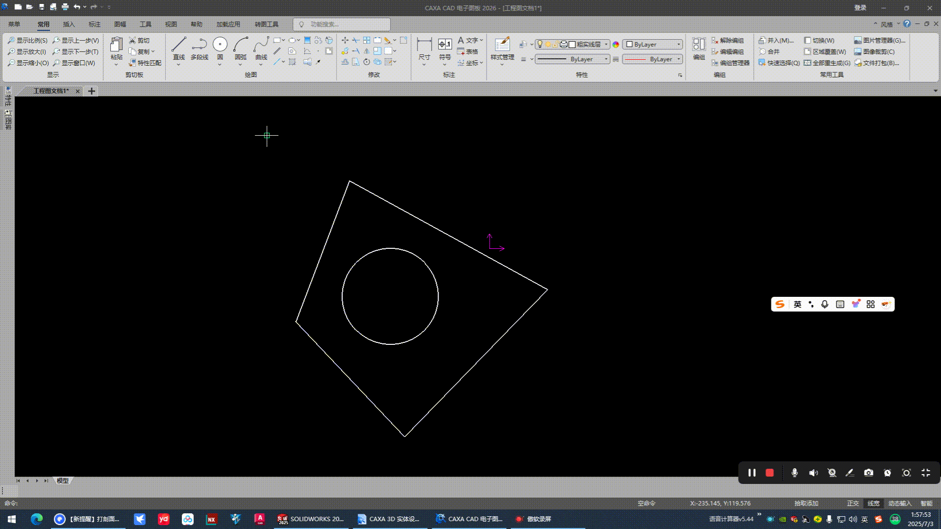

发现打剖面线时,如果区域中有圆,不识别,将圆中打上了剖面线,就象圆不存在一样,2024SP2和2026都试过了,都不行,你们遇到了吗,怎样解决,请指导,谢谢
 楼主| 发表于 2025-7-2 09:06:32 | 显示全部楼层 来自: 中国河南新乡
利用拾取边界可以解决,不如拾取点方便,不知道拾取点的方式如何解决

先选园和任意图形之间的区域,再选园区域即可
 楼主| 发表于 2025-7-4 11:53:49 | 显示全部楼层 来自: 中国河南新乡
txz1314 发表于 2025-7-2 19:59, |/ b( w- n7 y- [$ I# \% p3 r
4 |5 \- C* g: B* w非常感谢,经过试验,切实可行,需要在圆中再点一下,高手,佩服
