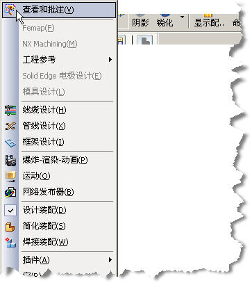

如果是和SE有关的,应该使用它的“查看和批注”打开。

发表于 2008-2-25 12:43:40 | 只看该作者 来自: 中国山东威海
在SE中单击应用程序菜单,选择查看和批注
