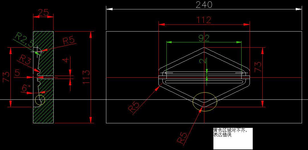

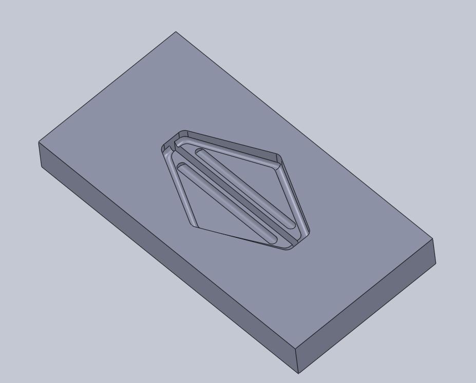

http://www.3dportal.cn/discuz/attachments/month_0903/20090328_eb5571e8fa70c912bbedm7is0kX3DxvA.png给大家上传原始CAD图纸,原题转自SW区
[ 本帖最后由 li5jun1 于 2009-4-27 10:55 编辑 ]

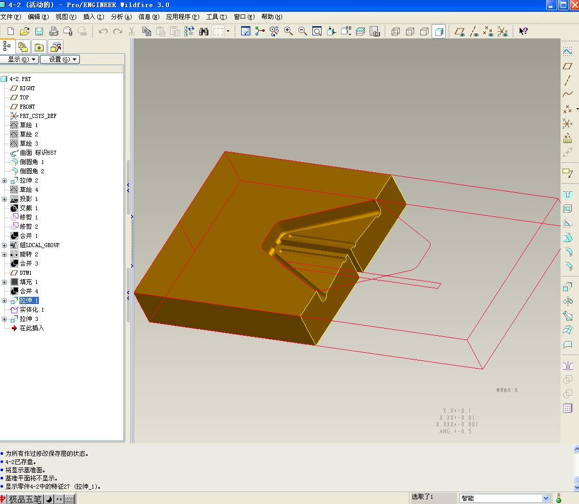

发表于 2009-4-6 23:45:41 | 只看该作者 来自: 中国广东江门

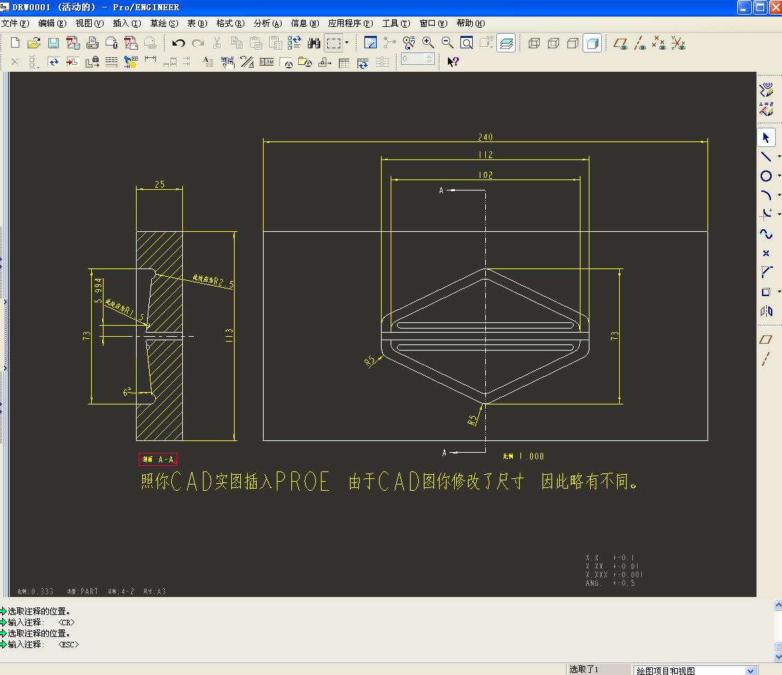

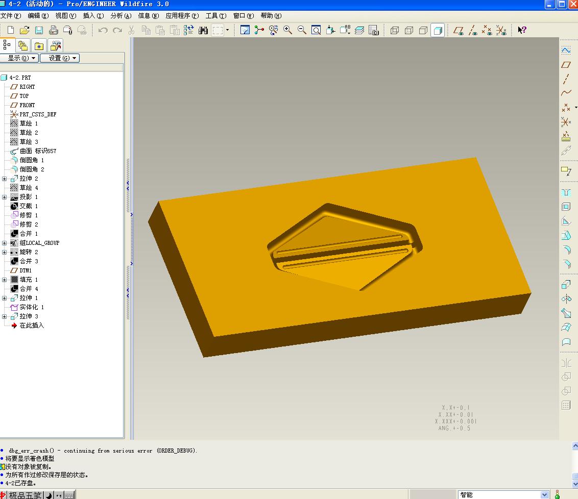

4-2.prt.rar (335.83 KB, 下载次数: 10) Pro ENGINEER 3.0 M060做
[ 本帖最后由 li5jun1 于 2009-4-23 08:54 编辑 ]

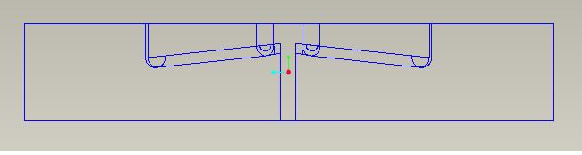

发表于 2009-4-7 12:37:19 | 只看该作者 来自: 中国河南新乡
你的图表达的有问题,R3的位置却线。

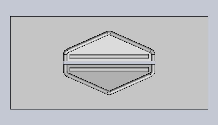

发表于 2009-4-7 19:06:28 | 只看该作者 来自: 中国浙江杭州

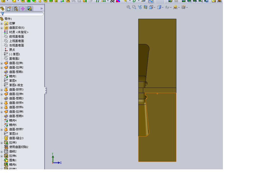

SW2009   来试试。我用曲面

发表于 2009-4-7 21:20:32 | 只看该作者 来自: 中国山东烟台
图的尺寸有问题,R3和R5应为R1.5和R2.5,两视图才相符。

发表于 2009-4-8 09:52:24 | 只看该作者 来自: 中国北京
看似简单,其实不好做!
尺寸有问题!
[ 本帖最后由 li5jun1 于 2009-4-23 08:55 编辑 ]

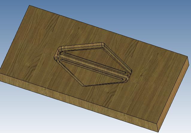

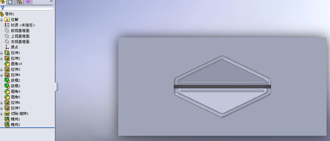

新手,给评评!

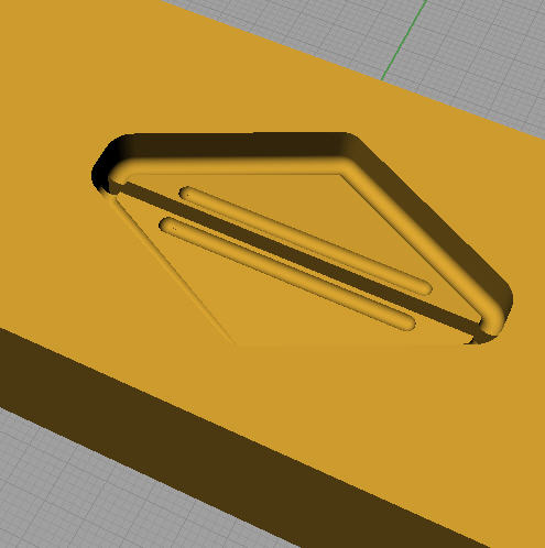

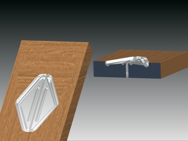

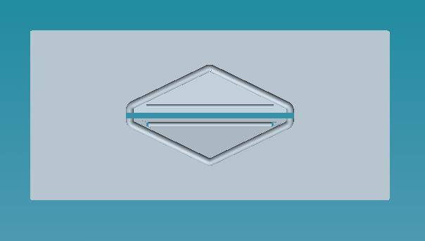

犀牛Rhinoceros 4.0做的。做这样的,还是用CAM的软件方便点。但手头上没有CAM软件,只有用犀牛做的。请大家指正。
按键.rar
305.06 KB, 下载次数: 4

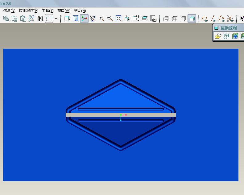

可能画的不对。。。。               软件:   野火2.0

发表于 2009-4-10 12:29:57 | 只看该作者 来自: 中国广东广州

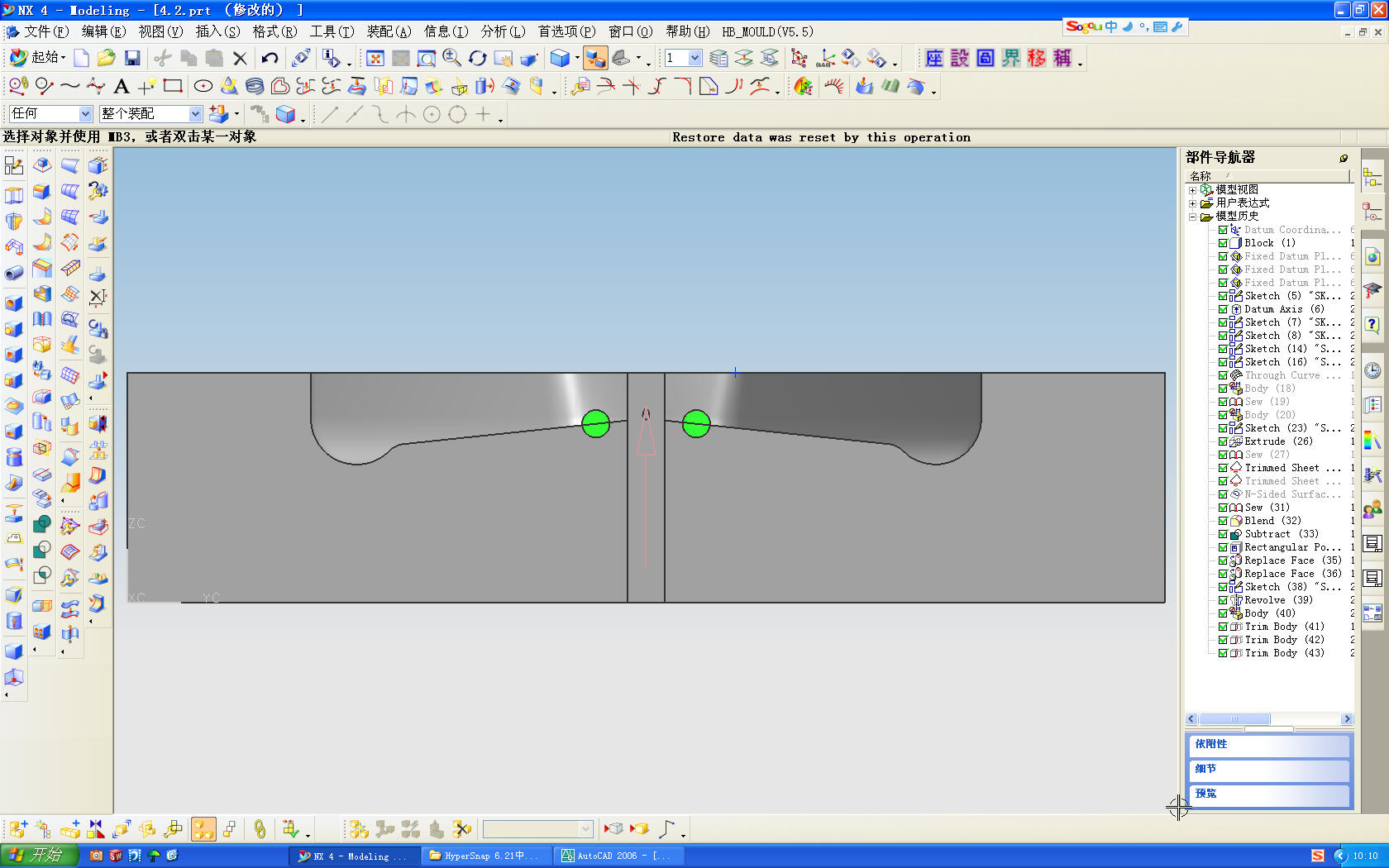

ug4.0画了一下,发现尺寸有问题
[ 本帖最后由 li5jun1 于 2009-4-23 08:57 编辑 ]

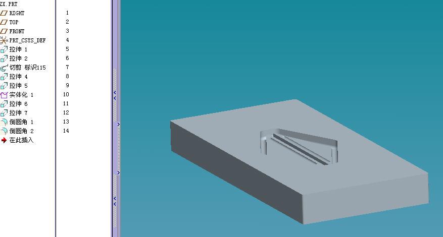

我也来一个
PROE3.0..菜鸟作品,每天一练....呵呵
[ 本帖最后由 li5jun1 于 2009-4-23 08:58 编辑 ]
zx.prt.rar

我也做个.
CAD2007,,还有说什么R尺寸不对的,感觉是他右边图纸比例没放好。

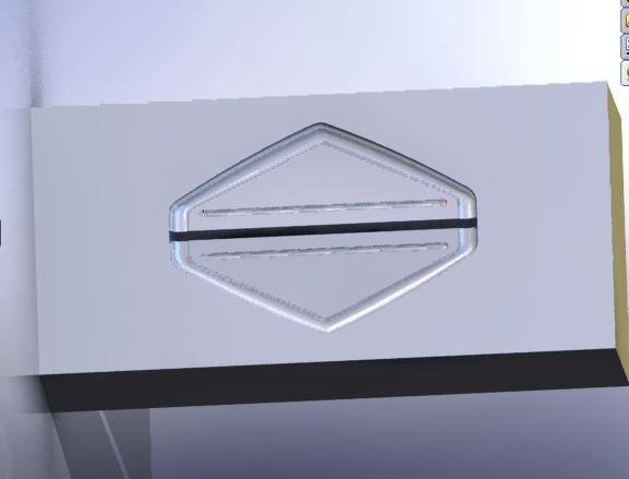

sw2007  ,
