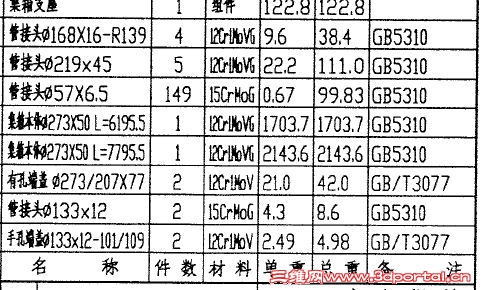

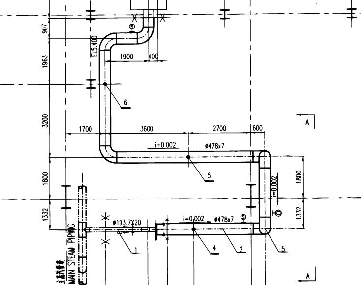

我还是上图吧,193.7×20 的为10Cr1Mo910的高压管,- k: q8 O2 c% N0 u  B0 M" P$ w
旁边连接过来的478×8 为10Cr1Mo910螺旋焊接钢管 ,) t! o5 z/ b9 `, z: K- u
明细表就是这么写的。; C" b3 o" a& K3 k0 x
另外,只有与193.7×20 10Cr1Mo910的高压管连接的一小部分- e6 y+ Q/ c$ B7 ?( ~
478×8钢管材质为 10Cr1Mo910,其余的都是Q235的6 j: O" t4 R  P
% e/ H; d# e- V9 [5 g& w478×8 为10Cr1Mo910螺旋焊接钢管长度为5m,
( b' J/ @+ J* b, n( ?% N所有的478×8 螺旋焊接钢管长度为19.3米,包括了5米的478×8 为10Cr1Mo910螺旋焊接钢管
% m' n) k2 ]$ Z$ f( }
# I6 l  p( r" a7 ~$ I[ 本帖最后由 cqxf 于 2009-4-25 00:14 编辑 ]
7#
 楼主| 发表于 2009-4-25 00:15:46 | 只看该作者 来自: 中国四川成都
希望我没有理解错,
; f0 Q# P, o3 N: v只是我还没有看出来193.7×20 和478*8是怎么连接的,好像是大小头,但是图纸上没有注明。

从第一个图看呢,好像是一个变径,但不是很清楚,为什么那个变径跟前的线很粗,两个图都是这样,是不是人为画上去的,但是从两个图件4,我又看不明白。4 {% ?4 {$ w, i- ]$ Q- x
    感觉这里是个三通然后过来一个连接件或你所说的变径。仅供参考!

这是个图纸截图! q* F- a2 |6 e) Y3 p2 m' }3 k8 G
