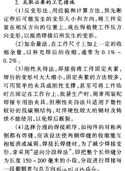

减少焊接变形的工艺措施:
8 R1 a' z% x: ?4 ^9 {/ {- G(1).反变形法:在焊接进行装配时,预先将工件向焊接变形相反的方向进行人为的变形。例如,焊接8~~12mm的钢板,V型破口单面焊。将工件预先反向斜置,焊接后由于自身收缩,使工件恢复到平正的形状7 E- u0 E1 c. }
对于较大刚性的构件,下料的时候,可将构件制成预定大小和方向的反变形,咱们制作的吊车梁,焊后就会出现下挠度问题,解决这个问题,一般采用,下料的时候腹板预制上拱
( g; }! `' M7 {(2).利用装配顺序和焊接顺序控制焊接变形
, i8 \7 s( D5 w* P* \- e( U0 H(3).热调整法0 E1 g* n5 b$ `9 d  m# [& c
(4).对称实焊法3 r. ~: N! h6 k8 C# `  z
(5).刚性固定法
7 C; s8 Z) X. P! K/ S(6).锤击焊缝法" K3 M& v' e4 _' v6 ~% N
减小受热区宽度的工艺措施:2 k+ y! l4 ^; ]+ ~+ E7 V
有小电流快速焊接不摆动,代替大电流慢速摆动焊。
7 R% P; W9 G9 d小直径焊条代替大直径焊条
+ n" h# S: q: R! j, G0 s, B7 S" Y多层焊代替单层焊等
2 q! s& `4 L: u4 I# }$ Z2 n3 l尽量用氩弧焊,co2气体保护焊,代替手工电弧焊!
- a0 I- C0 O7 F- A2 S5 t采取强制冷却,减小受热区宽度。焊接前进行预热。减小焊接区的温度和结构的温差。
wwjxgz + 2 应助
